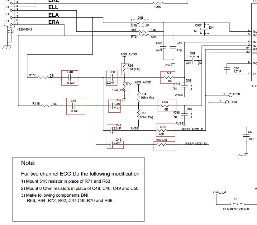

关于ADS1292R测呼吸和ECG
参见1292EVM page51,其中有段文字说如果要使用2路ECG的话,某些电阻电容要不接或改变值,
(1)请问这里面描述是否少了,是否需要C89 和C90 接47pF的电容???
(2)同时按照通道2的接法策略ECG,其中R73  C56组成的低通滤波器是否需要根据实际来调整阻值,以得到合适的截止频率

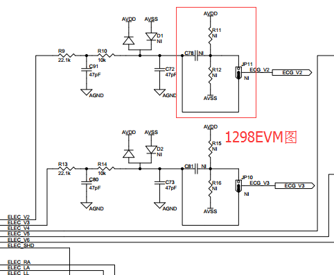

(3)目前1292R EVM板提供的电路图,是否没有考虑ESD保护  和导联脱落的设计?
