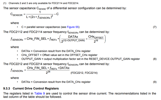

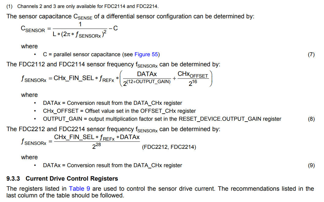

项目中应用场景是采集传感器输出的电容值,这款FDC2112合适吗?
为什么我只在数据手册中找到I2C数字接口,请问转换成数字量后,对应的电容值的表在哪里?
多谢!!!!
求速度解答,项目紧急。
