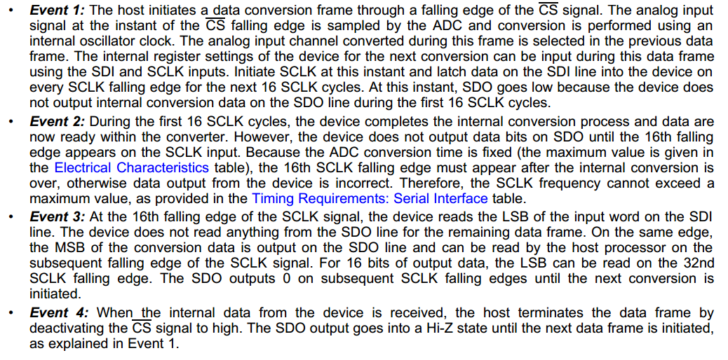

请问我用ADS8688连续采集多通道电压,每采集一个通道之后需要将片选信号拉高在拉低后再采集另一通道吗?
Other Parts Discussed in Thread: ADS8688, ADS8688SW-LINUX

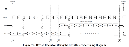

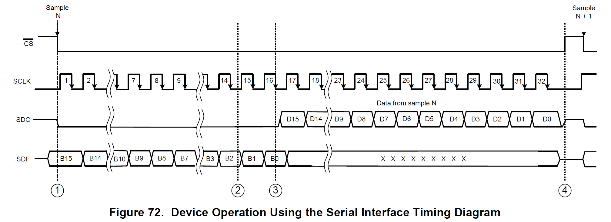

你好,在event1中有提到每一次数据转换均是需要在CS的下降沿发生。具体的驱动可以从以下网址下载:jhttp://www.ti.com/tool/ads8688sw-linux
您的意思是,出发一次CS下降沿,AD完成转换,可以传输7个通道数据,之后拉升CS再下降进行下一次采集。
触发一次CS下降沿,每次只能传输1个通道的数据,这个数据是上次控制字对应的采集通道的数据。
如果我采用Dsp的EDMA采集AD的七个通道数据,是不是就要建立七个EDMA通道参数,每传输完成一个后对CS拉高在拉低再进行下一个通道的传输,而不能一次完成。
你好,只需要一个EDMA通道,每传输完成一个后对CS拉高在拉低再进行下一个通道的传输。
