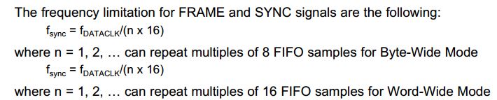

下图是DAC3482 中FIFO的说明。该FIFO的深度是8。在按字宽度输入模式下,为啥SYNC信号每16*n个FIFO采样重复一次?按照我的理解SYNC信号是用来重置FIFO写指针的,FIFO深度是8,那SYNC信号就应该每8*n个FIFO采样重复一次啊,和输入模式无关。求解答!

看一下7.3.2.1,7.3.2.2 和7.3.2.3章节
会清楚一些
16bit实现会简单些,结果都一样的。
