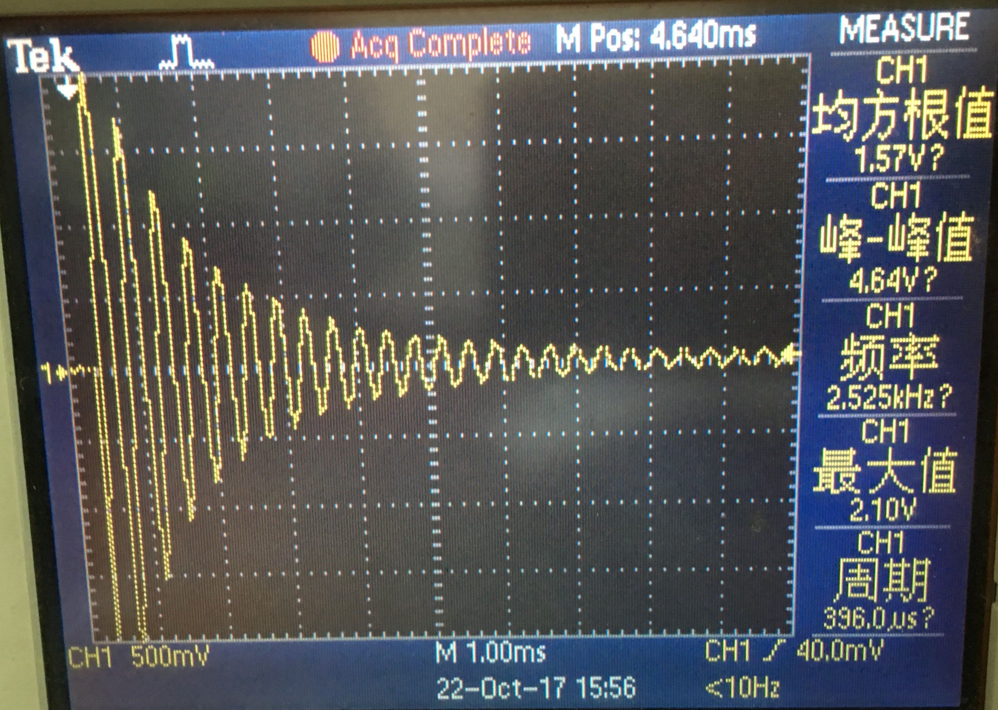

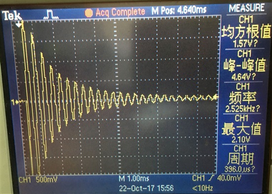

我找到了一个使用F28069和AFE031,采用HAL层和PHY层API编写的例程,并使用示波器测出了发送的信号如图所示,测的是AFE031上的测量点TP2。
但是我不太明白为什么我改变程序里的发送数据的值、发送的数据量或者TX/RX/PWM的频率,该波形都不会发生变化?是我测错了吗?
  • 这是个振荡衰减波形. 在信号阶跃激励后发生振荡. 可以增加一些阻尼来吸收, 比如上拉电阻, 终端电阻
  • Airwill 说:
    对,我按照手册上的说明测量了从滤波器输出一个阶跃信号,输入到功放,然后这个波形是功放的输出。
    我不太明白为什么功放会输出一个正弦波形?不应该是放大输入的信号吗?
