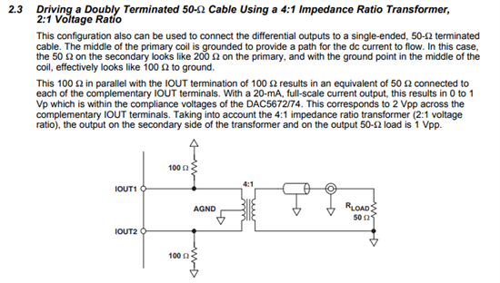

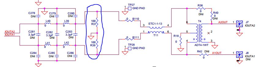

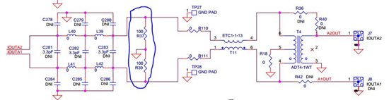

下图是DAC3482的I通道输出电路,这里T11是1:1的传输线变压器,T4是4:1的变压器。如果IOUTA2是20mA,IOUTA1是0mA,求分析下此时IOUTA2输出是多少,为什么?这里的传输线变压器有什么作用?前面两个100欧电阻中间接地有啥作用?
