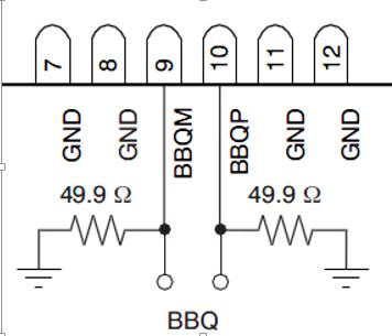

下图1是正交模块TRF3705的输入配置电路,图2是9和10管脚的说明。这里的9,10号管脚接入的是差分信号,想问下这里信号线分别接49.9欧的电阻到地有什么作用?为什么选49.9欧?

这里49.9欧电阻应该是起阻抗匹配的作用。
高频电路中,为了防止信号反射,需要进行阻抗匹配,实现最大功率传输。这里默认信号源的输出阻抗是50欧,49.9欧是匹配信号源输出阻抗的。
一般是50欧姆阻抗匹配用的
要看你的具体应用。不一定都要加的。可以参考DAC的EVM的连接
