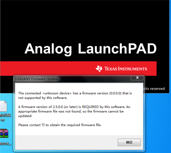

使用DS90UB948-EVM板子的疑问,请问各位有遇到过吗?firmware version2.5.0.0去哪里能够下载到?
Other Parts Discussed in Thread: USB2ANY, PGA900
  • 这个是USB2ANY firmware。 因为这个USB2ANY都是和其他板子配套使用的,没有单独的。
    我以前装过PGA900 EVM GUI,其中在 C:\Program Files (x86)\TI USB2ANY SDK文件夹下包含firmware。我附上,您试试可以吗。
