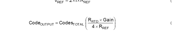

您好!我们参考了下图设计。但输出结果后
不知道怎样转换。主要不知道code(output)和code(total)分别代表什么意思?

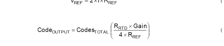

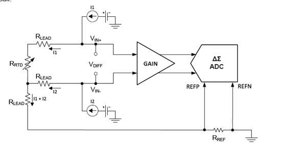

您好!我们参考了下图设计。但输出结果后
我们SPI测得值为:code(output)=0x977B
PT100的测得电阻为:140欧
如上图配置的电流为:I=1mA
放大PGA=2
参考电阻(ref):R=1.5k
关系是怎样对应?请指教,谢谢!
code(total)=0xFFFF??还是0xFFFFFF?
Code(total)是2^(n-1),比如ADS1148是16位,那Code(total)就是2的15次方的值0x7fff。
你现在的接法是比率形式,采到的值就是RTD和Rref的比值
