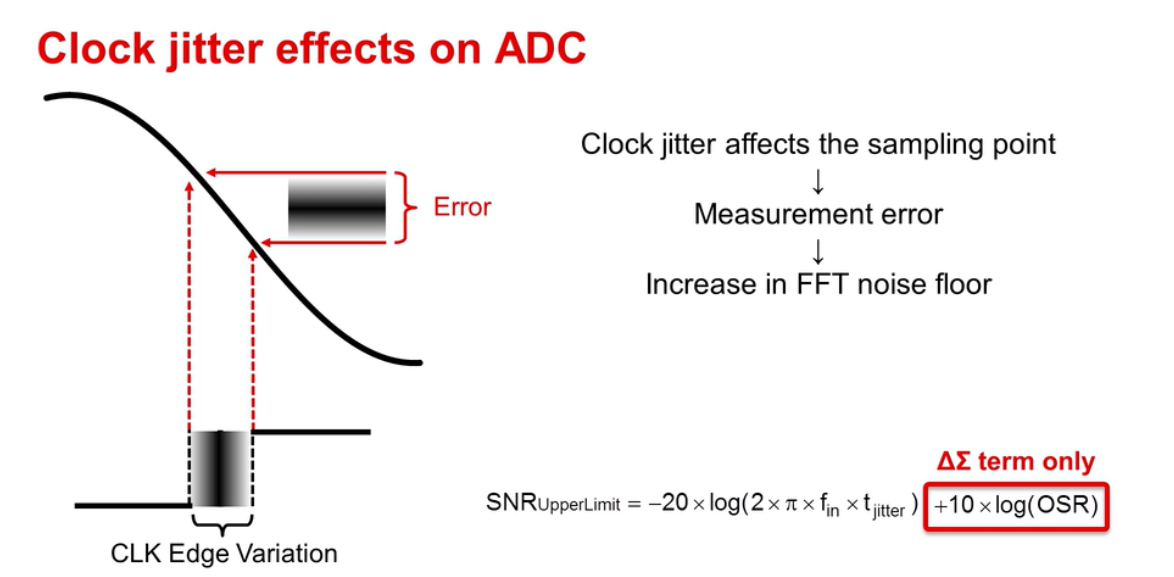

对于ADC采样系统,时钟jitter主要是影响采样点,其误差服从高斯分布,最终的影响的降低了采样系统的信噪比,其计算公式如图所示。其含义是,时钟精度对SNR的影响一方面与jitter误差大小有关,另一方面也与被采样信号的变化速度有关。
温度采样系统通常被认为是直流采样系统,信号变化缓慢并不需要过分关注信噪比,只需保证线性精度,无噪声位数等既可。
