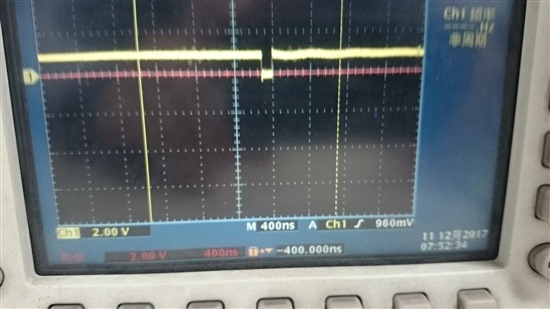

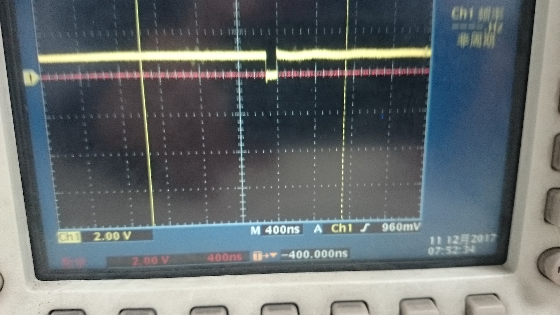

请教下TI的大牛,TFP401APZP这颗IC到底有没有HSYNC输出?实测发现HSYNC无输出,是要做什么设置么?!

HSYNC,VSYNC 都应该有输出的。
您现在实测HSYNC无输出,VSYNC,以及其他输出呢?ODCK有输出吗?

TFP401是一款receiver,相当于是恢复,解码的过程,如果VSYNC能正常解码,理论上HSYNC 也能正常解码。 有没有检查是否引脚焊接情况?

如您所说 试着把Hsync那块焊盘重新焊接了下 目前显示正常了
猜测应该是那块焊接出了问题 表面没看出来 >_<
