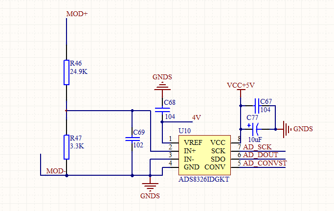

ADS826采样不稳定问题
Other Parts Discussed in Thread: ADS8326
你好:
        ADS8326,目前测试情况不是很理想,暂时无法排查出什么原因,现在的现象是: 采样AD值,一直跳动10来个点,而我们现在实际要求的比较高,要保证最多跳动1-3个点。举个例子,就是我现在连续采200个点,采到的ad值都是19711,然后莫名其妙的就会有一两个点变成19727。
