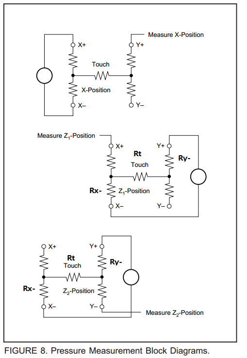

关于tsc2046 Z1 Z2 测量
电路图和驱动都是使用通用,可以正确的测量x,y,的AD值.
出现问题:
从手册上的Z1 Z2测量等效电路图中得到 Z2/Z1
在Rx-的阻值最大的时候, (Rt / Rx-) 比值接近与0, 此时 Z1≈Z2,
但是在实际的四线电阻中测试中,软件发指令 查询到 X 的AD 最大的时,即 Rx- 最大时,Z1和Z2不相近似,比值约等于二点三.
请问这个思路有什么问题或者请指导下怎么事项触摸检测.
Z1 Z2测量等效电路图:
电路图:
