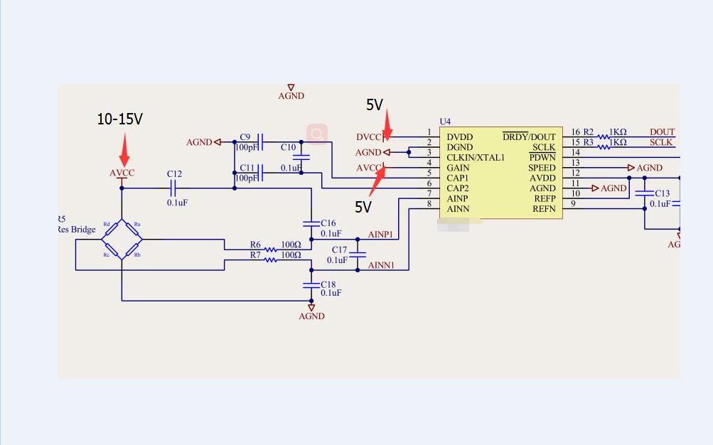

如上图所示,使用的芯片是ADS1230芯片,重量传感器的电压是10-15V,芯片的电压都是5V,发现重量传感器输出的电压超出了芯片的量程范围,将重量传感器的电压降到5V就能正常工作了。如果一定要用10-15V电压给重量传感器,那需要怎么处理才能使信号在芯片量程范围内,加运放?且是负反馈?求高手指教,不胜感激

你好,
首先,你的gain管脚接的是高电平,选择的是PGA=128,接低电平的话可以选择PGA-64,这样子可以增加一倍的差分电压的输入;
其次,如果还是不行的话可以考虑利用运放进行缩小送入ADC的输入短;
当然你可以选择差分输入电压满足要求的ADC,你可以重点关注一下重量传感器的输出电压。
建议是加一级运放,将输入信号范围缩小到满足ADC输入范围,如果ADC需要全差分输入的话,选择全差分运放实现单端到差分转换,再给ADC。
