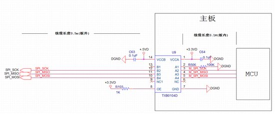

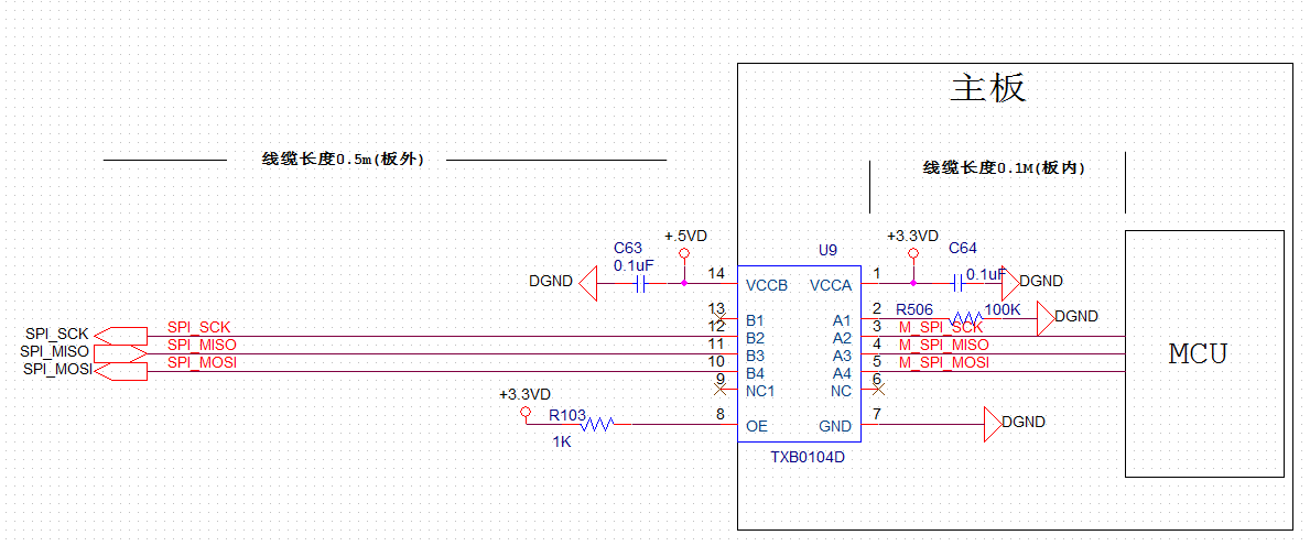

TXB0104 外接长0.5m线 spi信号畸变厉害通讯异常【在线等】
Other Parts Discussed in Thread: TXB0104
整个系统由2部分组成,主板和板外延长线(延长线用于连接从板)
主板上TXB0104到mcu 走线距离10cm,板外延长线不同长度做了几组实验如下:
当板外延长线50cm:测量B2、B3、B4引脚上和A端,spi的信号都畸变了。
延长线0cm:测量B端和A端,spi信号正常。
延长线10cm:测量B端和A端,spi信号也正常。
请教下畸变原因是?
