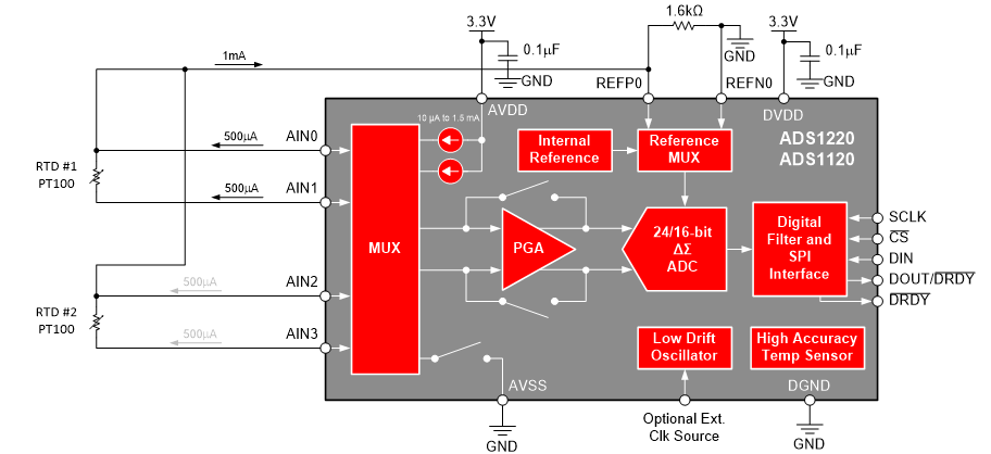

ADS1220测量两路热电偶是否可行,采用什么接法。
Other Parts Discussed in Thread: ADS1220
1、ADS1220测量两路热电偶是否可行?
2、采用下图接法是否可以?软件上需要注意哪些东西。
3、可否同时测量?
