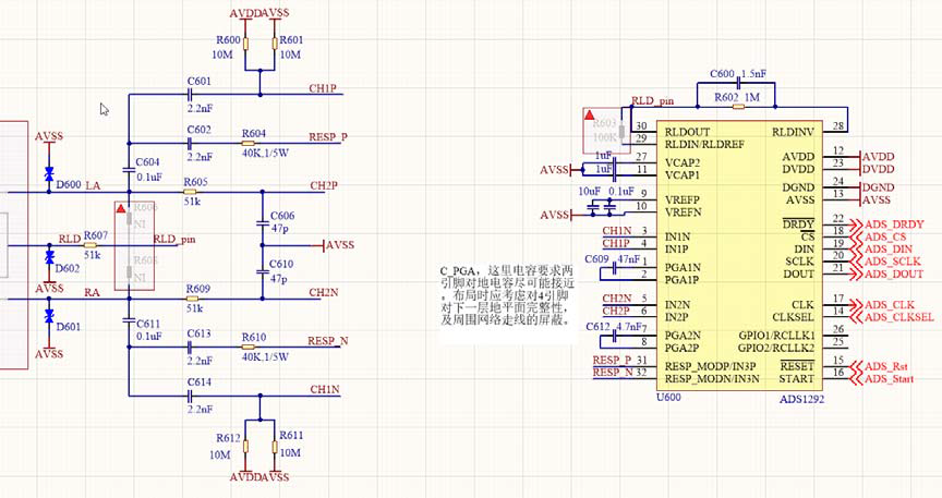

我们发现在使用ads1292R 这个芯片的右腿驱动的脱落检测功能时,发现当右腿电极脱落时,会误报IN2N 的脱落
我们的SCH 见下图

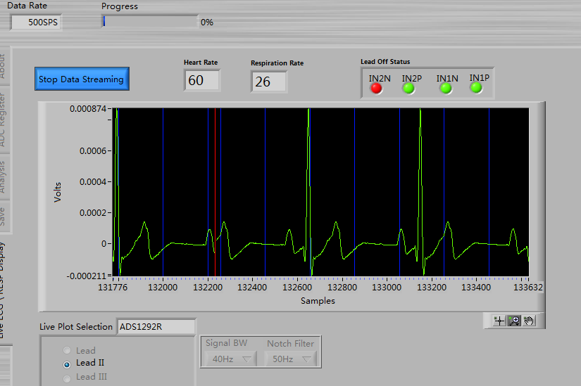

然后我们使用官方的评估板ADS1X9XECG FE(□ADS1292R)和fluke prosim 8 模拟器 复现了上
述现象。即该现象不止在我们产品中表现,在评估板上表现也一致,请教我们该如何解决该问题?
下述为复现测试的过程
复现步骤为,
1、 使用评估板和模拟器,连接RA,LA,RL 3 个电极,
2、 在ADC resister 标签页的LOFF and RLD 子标签页的设置相关寄存器,在resiter map 标
签页确认设置与下属4 种设置中的任一种相同时,然后切换到live ecg 观察到波形后,
断开RL 电极与模拟器的连接。等待大约1~2 分钟,观察脱落状态指示灯。
设置一
现象一
设置二
现象二
设置3
设置3
设置4
现象4
上述4 种设置,均会在RL 电极断开后的1~2 分钟开始报IN2N 脱落。
现象5
该现象为断开所有电极后的现象,正常
