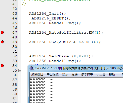

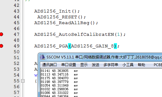

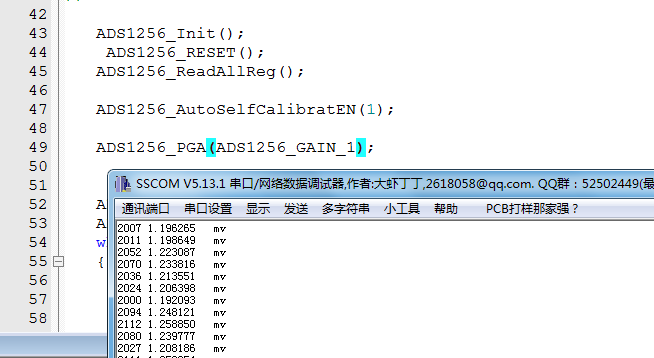

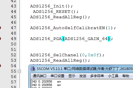

| 如题,用ADS1256采集,Vref=2.5,VIN=1.2mv左右,PGA=1,2,4,8时正常,PGA=16时结果等于0,PGA=32时结果等于-0.04mv左右,PGA=64时结果等于0.2mv 寄存器设置完以后重新读一遍,没问题 自校准开、关 效果一样 DATARATE从30000SPS降到50SPS,效果一样 麻烦各位帮看下,多谢! |
