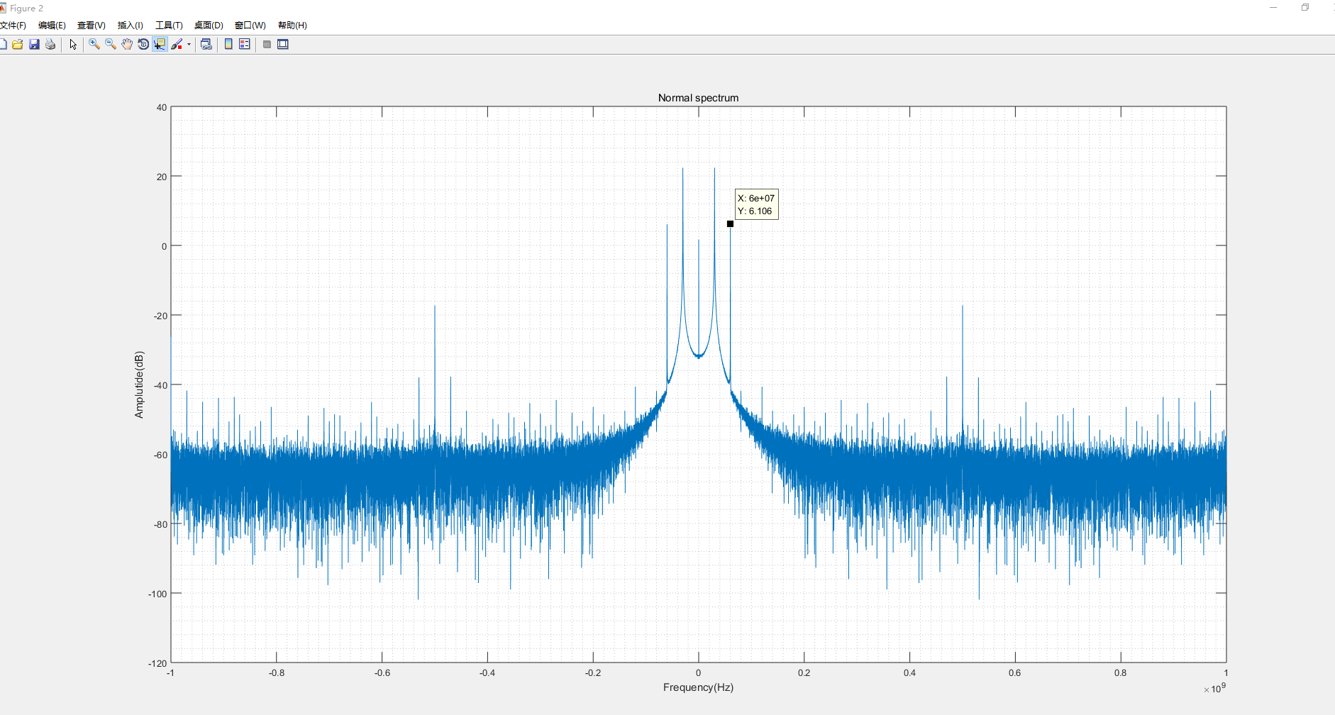

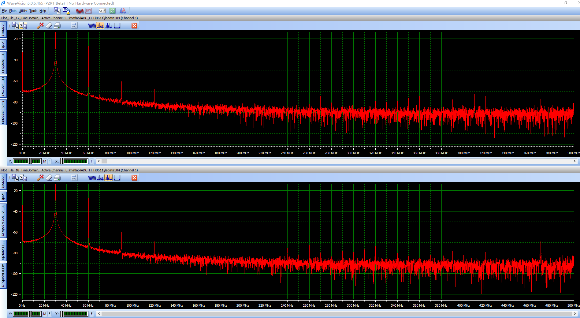

使用ADC12D1000,2G采样率,输入信号30MHz。采用IO口并行配置,输入端口加30M带通,排除输入信号谐波影响。采样率外部信号源中只供,频率、电源正常。
问题:用FPGA采集的原始数据导入waveVision和matlab中分析,发现2、3次谐波幅度很大,之比有用信号低十几dB,造成SFDR很差。随着输入频率变化,输出固定位输入信号的2、3次谐波, 已排除电源、时钟、输入信号原因。请教TI员工,有无解决问题的建议。
输入谐波排除是在输入端加了一个滤波器30Mhz带通滤波模块。 随着输入频率变化,总存在输入信号的2,3次谐波,2次比基频低20dB左右。
