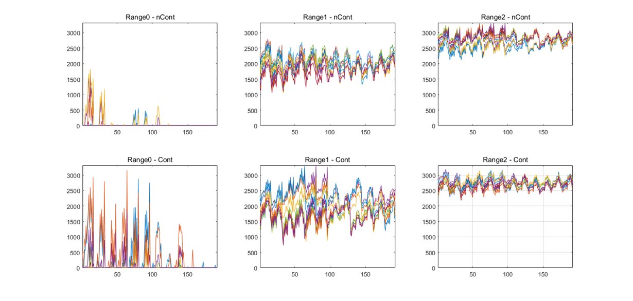

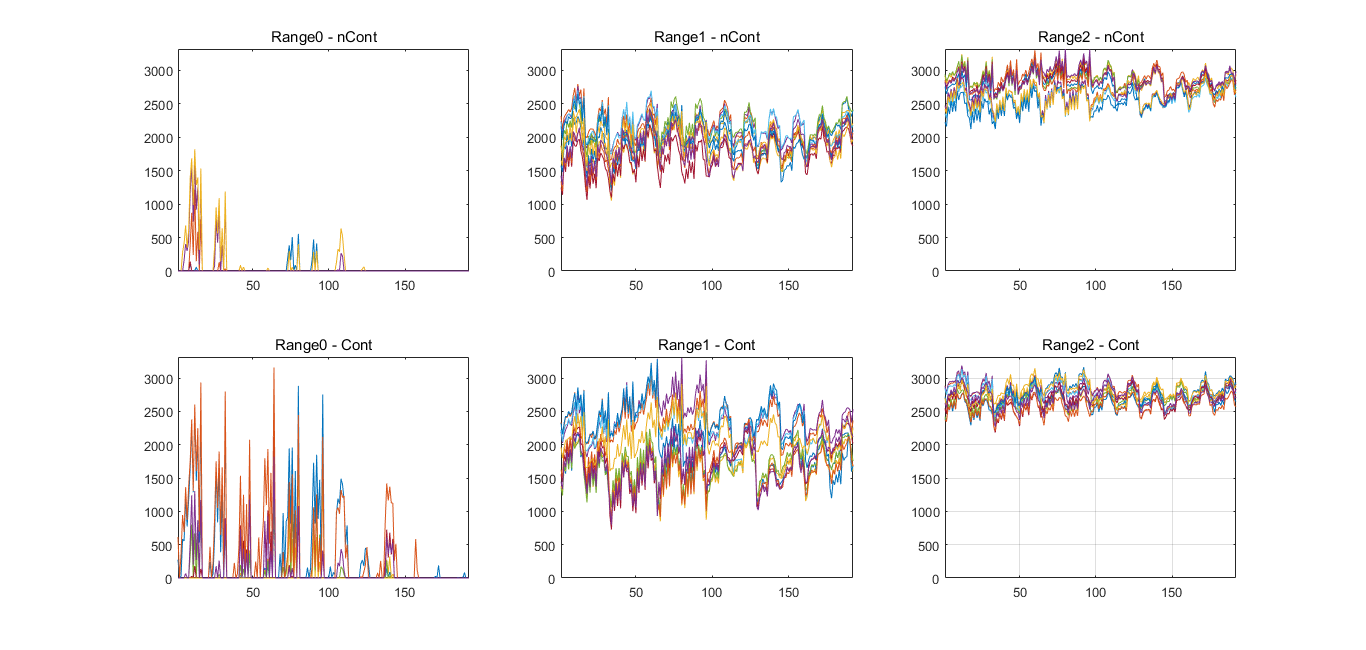

最近使用DDC232芯片做了一些板卡,当芯片增益设置为range0时,采集数据出现异常情况。
现有采集数据绘图,如下:
说明:一共6个芯片,水平轴为通道数,纵轴为采集数据数值。6个芯片同时设置相同的参数,6种不同设置采集回来的本底数据分别绘图。绘图数据是使用100次采集数据叠加在一起绘图。
上面三幅图,芯片都设置为非连续模式,从左至右增益设置分别为Range0,Range1,Range2。
下面三幅图,芯片都设置为连续模式,从左至右增益设置分别为Range0,Range1,Range2。
从图可以看出,当芯片设置为Range0时,采集回来的数据异常。
1、数据数值无规律可言;
2、数据数值出现很多为0 的情况。
请问大家是否有遇到类似的情况。
