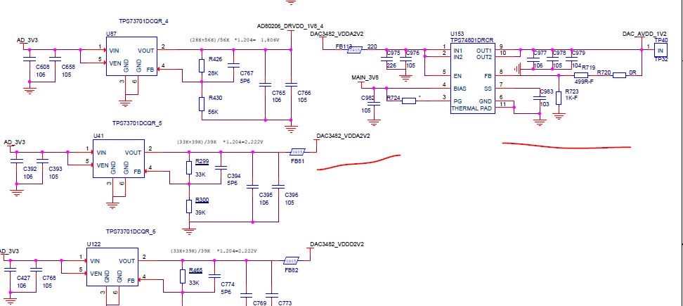

当前DTRU产品中使用了DAC3482,故障率达到12%,从FPGA侧IQ数据到达DAC3482,从3482出口处测量到的信号,发现近端存在杂散。具体见下图所示。
另外做了如下实验:

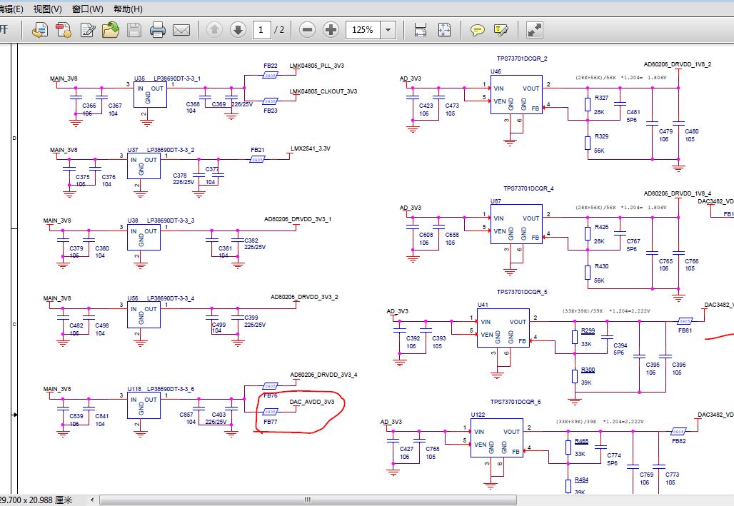

1、将一块好的DTRU单板的DAC3482_DIGVDD_1V2通过外部飞线的方式给故障单板的DAC供电,测试了10块故障单板发现指标都OK,无杂散出现。之后用另外一块好的单板给故障单板的DAC供电,测试了一块故障单板, 发现故障单板近端依旧存在杂散
2、将故障单板和好的单板的DAC3482_DIGVDD_1V2的电源芯片(TPS74801)对调后测试,发现好的单板和故障单板近端都出现了杂散
2)之后将电源芯片对调回来,发现好的单板近端杂散还是存在
3)领取新的TPS74801,重新贴在之前好的单板上,发现好的单板近端杂散还是存在。
