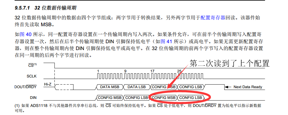

咨询一下关于ADS1118问题,
1、 应用电路如下图,读数据的时候,配置回读32位数据传输周期。调试发现每个通道要读两次才能读到正确的数据,如果每个通道只读一次数据,那么返回的数据永远都是先被读通道的数据。
如应用中,先读电压数据,那么电流通道读到数据也是电压通道的数据,先读电流数据,电压数据读到的也是电流数据。但是每个通道读两次,第二读回的数据就在正确的?
2、ADS1118能采正负电压,编码以16位二进制补码格式。如应用电路,只采样正电压并采用单端输入方式,正编码也只能到15位即满量程7FFF?
