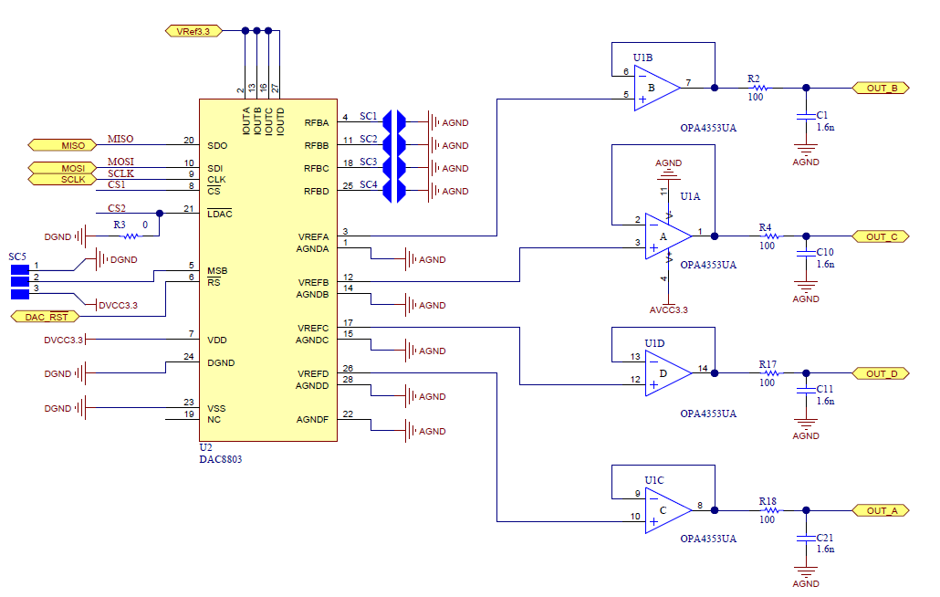

分享一种使用将乘法型DAC用于单电源场合的方法,使用这种方法,可以不需要为输出buffer放大器提供双电源:
MSP430接口程序参见:http://www.deyisupport.com/question_answer/f/58/t/16086.aspx
