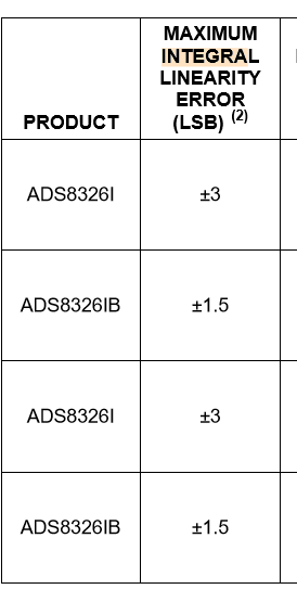

ADS8320E的Integral linearity error单位是FSR,ADS8326的Integral linearity error单位是LSB,不太明白两者的区别,哪个精度更好
  • FSR指的是full scale range,即VINP-VINN。 比如一个-5~5V的输入信号,那么maximum linearity error 可以计算:
    +-0.018%*10V=+-1.8mV。
    而对于ADS8326 来说,datasheet有给出For a reference voltage of 2.5V,,the value of the LSB is 38.15μV, and for a reference voltage of 5V, the LSB is 76.3μV. 这样的话,将其带入 linearity error 即可计算出典型或者最大值,从而判断二者哪一款的精度更好
