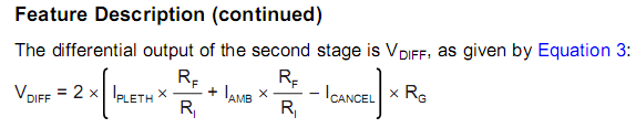

AFE4300的阻抗电路放大倍数是固定2倍吗?
阻抗电路放大倍数? 我翻看了整个手册,各个增益都是可调的, 不知道你说的什么
好象没有这个提法, 难道是说的这里吗?
最好把手册的说法附在上面
