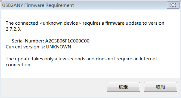

新买了一个PGA970EVM,上电用上位机软件连接时,连接不上,显示如下图所示,求帮助,谢谢!
USB2ANYFirmWare2 (1).docxUSB2ANY firmware 更新到V2.7.2.3就好了,更新方法参考附件。
