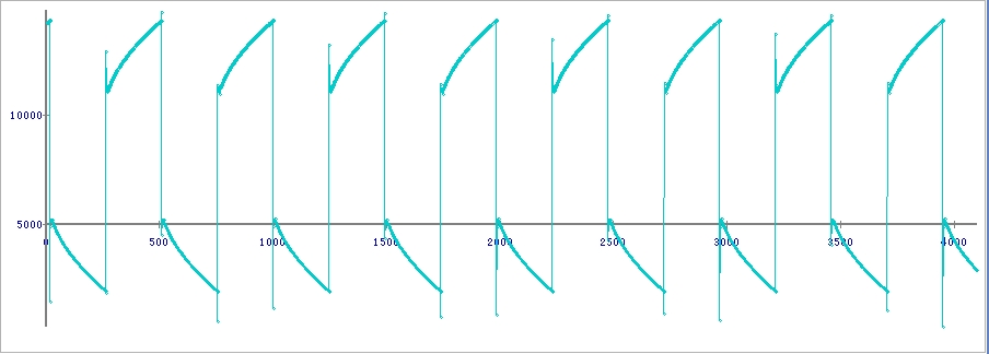

ADS62P49采用内部电压参考模式,VCM为1.5V。如何将采集到的数据转化为具体的电压值?
对0-2V、500KHZ的方波信号采样,配置寄存器50为44,输出二进制补码。将采集数据绘制,输出如下图:这是什么情况?求解答。
(更改信号频率为1M,波形未发生明显变化)

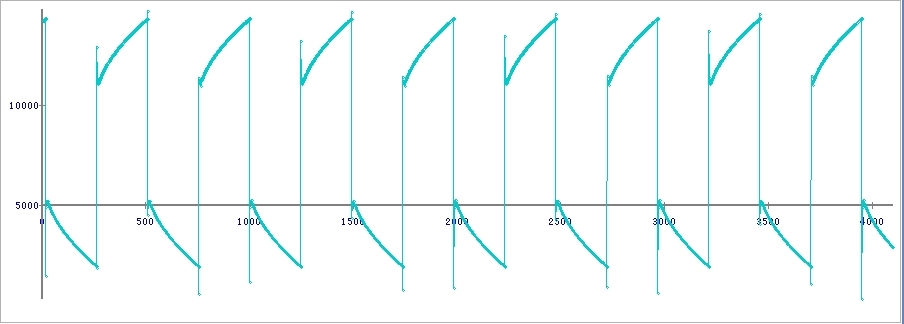

功率和码型无关
简单的做:
你先在ADC的入口处灌一个已知功率的信号,测出它的输出值。然后按照比例计算就可以了
这里的“一个已知功率的信号”所指的是一个已知功率的电压信号吗?对于一般的AD电压采集只关注输入电压与输出值的关系,为什么这里会提及功率与输出值的关系?是不是我的理解有偏差。求指导,或者推荐一些者方面的理论基础。谢谢
这个芯片的内阻是随着频率的变化而变换。你的外部输入是单端转差分的,牵扯到和内部的阻抗匹配的问题。所以用功率合适一些.
手册的图102,103和104的外部电阻都要和内部的一起参与等效电阻运算的
