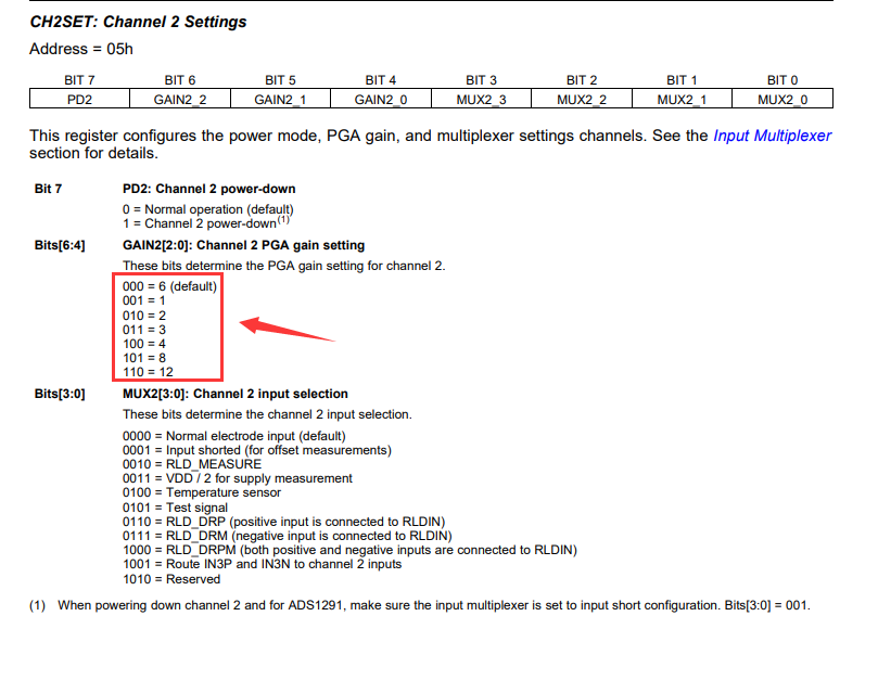

1、 AC Lead-off的激励信号是一个怎样的信号,幅度和频率是多少?在使用AC Lead-off时,激励信号是从哪里出来?流向哪里?内部的.Input Multiplexer Block(MUX)是怎样设置的,datasheet没有说的特别清楚,希望能得到详细的解释。
2、ADS1292r AC Lead-off与PGA的增益设置之间有联系吗?之间是否存在相互影响的关系?比如,PGA增益设置太大,AC Lead-off的激励信号会导致PGA饱和。如果存在,在使用AC Lead-off功能的时候,PGA的增益设置为多大的放大倍数合适?
  • 1. Lead-off 激励有DC 信号,有AC 信号,DC lead off激励的话可以参考FIgure50. AC Lead off 为out-of-band ac signal。An out-of-band ac signal is used for excitation. The ac signal is generated by alternatively
    providing an internal current source and current sink at the input with a fixed frequency. The excitation frequency
    is a function of the output data rate and is fDR / 4。 这里给出了激励频率,激励幅值可以通过寄存器03h 的ILEAD_OFF[1:0]进行配置。
    关于输入MUX的配置,可以直接参考Figure19 : Input Multiplexer Block for Both Channels
  • 2. 通过内部架构可以看到,lead off 激励源是和PGA有关系的。 PGA 的最大饱和电压为电源轨。
    有关lead off 检测的应用,建议请参考这篇应用手册:Understanding Lead-Off Detection in ECG
    www.ti.com/.../sbaa196a.pdf
