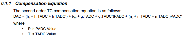

目前在使用PGA970时,对以上等式的作用不太了解,且文档资料中也未提及。
1、请问该等式是用于对位移计算结果进行补偿还是用于对DAC的输出进行补偿?如果我通过SPI来获取位移信息,那么我是否可以忽略该等式,而直接使用demo中的ratio变量作为位移计算结果?
2、能否提供更详细的关于等式部分的资料介绍?
