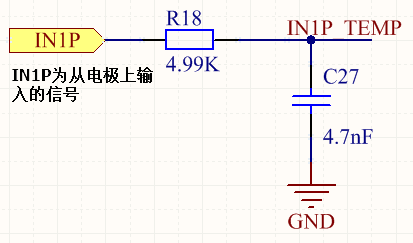

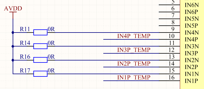

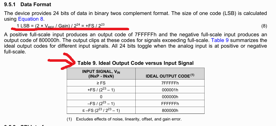

TI的工程师,以及各位论坛的朋友,你们好:
我这两天遇到一个问题,麻烦您帮我解答一下。谢谢!下面为您描述我的问题:
我选择ADS1299的芯片,PGA放大到24倍,按照用户手册上Vref为4.5V,按照下面的公式计算出1个LSB为2.2351741x10-8,对于真实的输入信号来讲,其真实的参考电压FS为4.5/24=187.5mv。按照Table9,只有正负两端都满量程时输出的数字信号量才是7FFFFF或者800000,满量程了嘛。可是我现在用一个频率为1Hz的正弦波来作为模拟输入信号,发现当峰峰值超过10mV是就已经满量程了,即ADC输出的数字信号为7FFFFF或者为800000了。想请问这是怎么回事?
