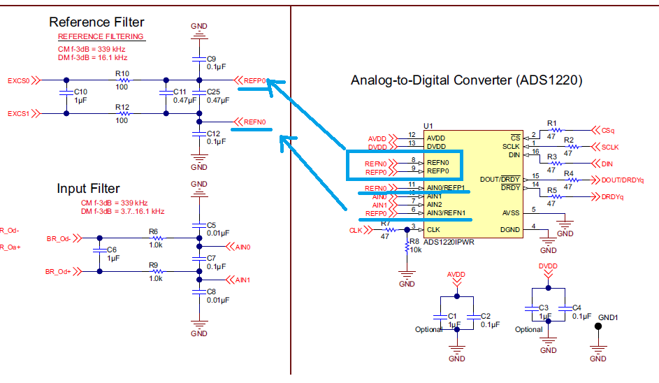

我学习了TIDA-00765号参考设计,但是有一处不解:在该设计中ADS1220的参考输入端REFP0和REFN0通过外置滤波器与电桥的激励电源EXCF0和EXCF1相连。这是一个交流桥式激励的示例,因此电桥的激励端EXCF0和EXCF1的极性是会交换的。这势必会导致ADS1220的REFP0和REFN0的极性也随之而交换。但根据ADS1220 datashee中第6.3节 Recommended Operating Conditions 表格中V(REFNx)和V(REFPx)的规格指示,V(REFNx)不能高于V(REFPx)。
这就令人很费解了,而且在TIDA-00765号参考设计的文档中也指出:“Note that applying the AC bridge excitation technique will require the reference connections to be switched to keep the reference voltage (as seen by the ADC) positive.”,但在此情况下就显得有点模棱两可了。
由于该参考设计已经展示了PCB板等实物和详尽的测试数据,所以设计本身的正确性应该是不容置疑的。那么我今后该如何理解datasheet中关于两个参考端电压的要求呢?请不吝赐教。
