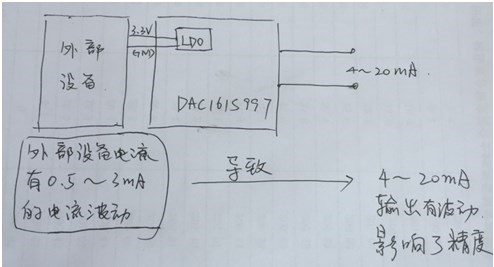

尊敬的TI大神们:
        小弟在此请教一个问题,我在使用DAC161S997芯片时遇到一个这样的问题,详见下图:
我使用内部供电的方式对我外部设备进行供电,外部设备+3.3V供电,使用过程中会有0.5~3mA的电流波动,这个波动对我的4~20mA信号输出也产生了影响,用示波器观察,外部负载的波动与4~20mA的波动幅度可以吻合,请问有没有什么好的方法(硬件或软件上),能将这个波动干扰滤出?保证我的4~20mA输出精度。希望大神们提出宝贵意见,不胜感激!
  • 您好,
    不知道这个干扰是从电源耦合进去的还是4~20mA走线离外部负载回路太近耦合进去的,试试在供电出口和入口端加退藕电容或者滤波电路。
  • 感谢您的回复,这个干扰是我外部设备固有的特性,电流会在0.5~3mA(3.3V供电)之间变化,在外部设备的3.3V上加一个1000uf电容会不会好点?
  • 4~20mA输出部分如果在PCB布局布线上离外部设备比较近,外部设备的干扰可能会耦合进4~20mA输出,如果是这种情况那就需要改进PCB了;
    如果外部设备负载的变动引起的是电源电压的波动进而造成4~20mA输出的稳定性,可以在外部设备的供电端或者DAC161S997的供电端加电容试一试。
