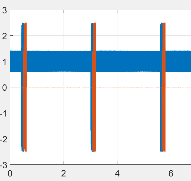

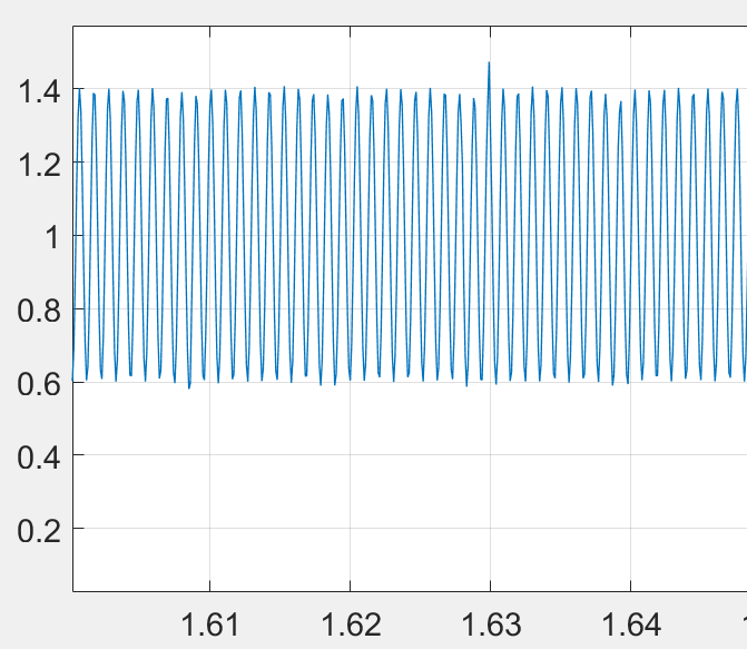

大神们好:
我正在做一个数据采集系统,测试了一个方案,即10片ADS1721以菊花链的方式串联,前级的DIN接后级的DOUT,然后以SPI模式读取数据,后端用matlab进行数据解析。焊接完毕之后,我依次给每一路ADC加上正弦信号,通过数据解析,可以得知每一路的信号均能正常从后端解析出来,但是,有一个严重的问题让我百思不得其解,从解析结果来看,每隔5秒左右,就会产生持续一段时间的数据错位,仿佛是A路的信号被耦合到了B路上,然后过段时间又耦合了回来,当我去掉后面9片ADS1271的时候,结果是正确的,如图1所示。当我再焊上一片ADS1271时,问题就出现了,如图2所示(蓝色部分为打进去的正弦信号,在大部分时间下都是正确的),不知何故,往大神们赐教。
