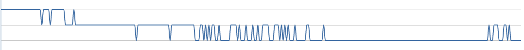

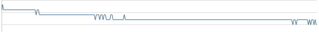

ADS1220 三线制PT100采样电路,PT100用精密电阻箱代替,进行了3天测试,得到的结果是在缓慢下降的。
1.曲线上的数据是20SPS,20包数据去最大最小并平均滤波的值,总共大概降了240LSB。
2.总共做了3台,现象一致;
3.每组数据采样间隔1分钟,期间是掉电模式;
4.尝试带电复位和关闭电源重启,数据均未恢复到最初,而是保持关闭之前的。
请问是什么原因呢?
