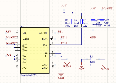

读取的0x01.0x02,0x03寄存器的值都为0,读取0x00,0xfe,0xff寄存器值是正常的。测试电路图如下,24V-OUT接了11.5v的电压。
  • 0x01.0x02,0x03寄存器是输入信号的 ADC 结果

  • 0x00寄存器配置的是6126h;
  • 0x00寄存器配置的是6126h;
  • 电流测量没问题了。电压读数还是0;00h寄存器配置的是6727h。
  • 您好,
    功率读数也是0吗,换一种工作模式呢
  • 有可能是芯片的问题,准备再买几个试一下。
  • 建议从TI授权代理商处购买TI产品,TI授权代理商:www.ti.com.cn/.../gencontent.tsp
  • 成功解决,在贸泽电子买了新的芯片,换上就能用了。谢谢了
