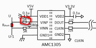

我在使用AMC1305M25的时候,使用如果所示电路,采样相电流。
当在VINP和VINN的输入端串联5欧姆电阻的时候,测量的就异常,把串联电阻取消的话,就正常了。
  • 您好,
    看AMC1305M25内部框图,IC 内部集成了一些电阻,输入端外加串联电阻,会影响IC内部电阻阻的匹配,这样可能对内部的ADC共模输入电压造成影响,不满足ADC的共模输入电压范围。
