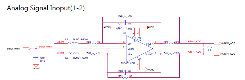

  • 我是直接短接的AD输入端,模拟输入信号为DC 20mv的传感器信号。
    你提到的前置放大,是指前端将输入模拟信号放大到接近Vref?
    我现在前端由THS4521驱动,放大增益为1,但有共模电压2.5V给THS4521(ADS1274的Vcom管脚输出的),输出是被拉到了2.5v左右,请教这种驱动方式合适?

  • 参考电路中,4521组成的1:1电路,输入阻抗较低,如果你的传感器输出阻抗太过高于4521的输入阻抗时,会出现这种情况,如果你将4521的输入阻抗提高,那么噪声会增加,这是一个平衡过程,我们的传感器输出阻抗是几百K,没有直接接4521.
  • 看资料THS4521 的输入阻抗在100k左右,我传感器输出阻抗在390欧姆,比较小,是直接接到4521上的。
  • 运放的输入阻抗是几百K,但做成1:1的,就得看上面的电阻了,我记得是1K的,也就是说,输入阻抗是不大于1K的。
  • 如图 两个电阻我都选用1K的,那是不是意味输入阻抗为<1k,而我传感器输出阻抗为390欧姆,这样好像没啥问题。
  • 按我的理解,你能测到的电压应该是:1000/(390+1000)*5.1mv=3.66mv, 如果有信号源的话,你可以接上信号源,因为信号源的输出阻抗比较低,这样你就能比较出阻抗的影响了。

  • 那我觉得,这就不是输入阻抗的问题,我觉得你可以接上一个1V的标准电压,看输出是多少,有可能是运放没有做到1:1的缓冲
  • 好的谢谢,我试试
  • 最近采集板改版,想问一下,你前端放大电路(10倍)+THS4521+ADS1274,这里THS4521有何作用?你前端放大电路选用啥子芯片,想参考一下,我传感器信号不超过20mv,阻抗390欧姆,差分输入。
  • 我们采用这种方式的原因是:1、我们的传感器是单端输入,所以4521做为单端变差分用。2、4521在我们的技术条件下,没法做到与传感器(传感器最小信号在100uV级)的阻抗匹配和噪声方面的平衡,所以用了一个程序控放大器做为前端放大(1,10,100,1000倍),型号:AD8253.。
    你用的传感器是差分的,所以没有我们的问题,如果你的传感器最小有效信号在毫伏级,那也没有我们的问题,所以怎么用,要看你的实际情况了,我也是菜鸟,建议只供参考。
