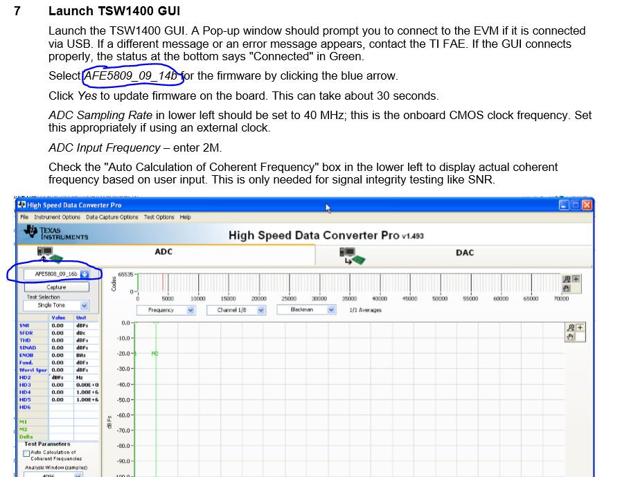

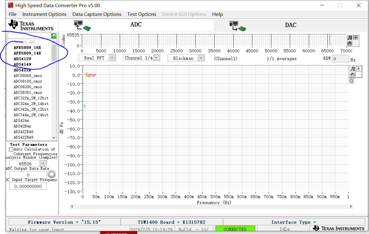

 TSW1400 GUI左侧 'Select ADC' 下拉列表里面找不到使用指南里面所提到的 AFE5809_09_14b。只有AFE5809_16x,AFE5809_14x,AFE5809_12x。
