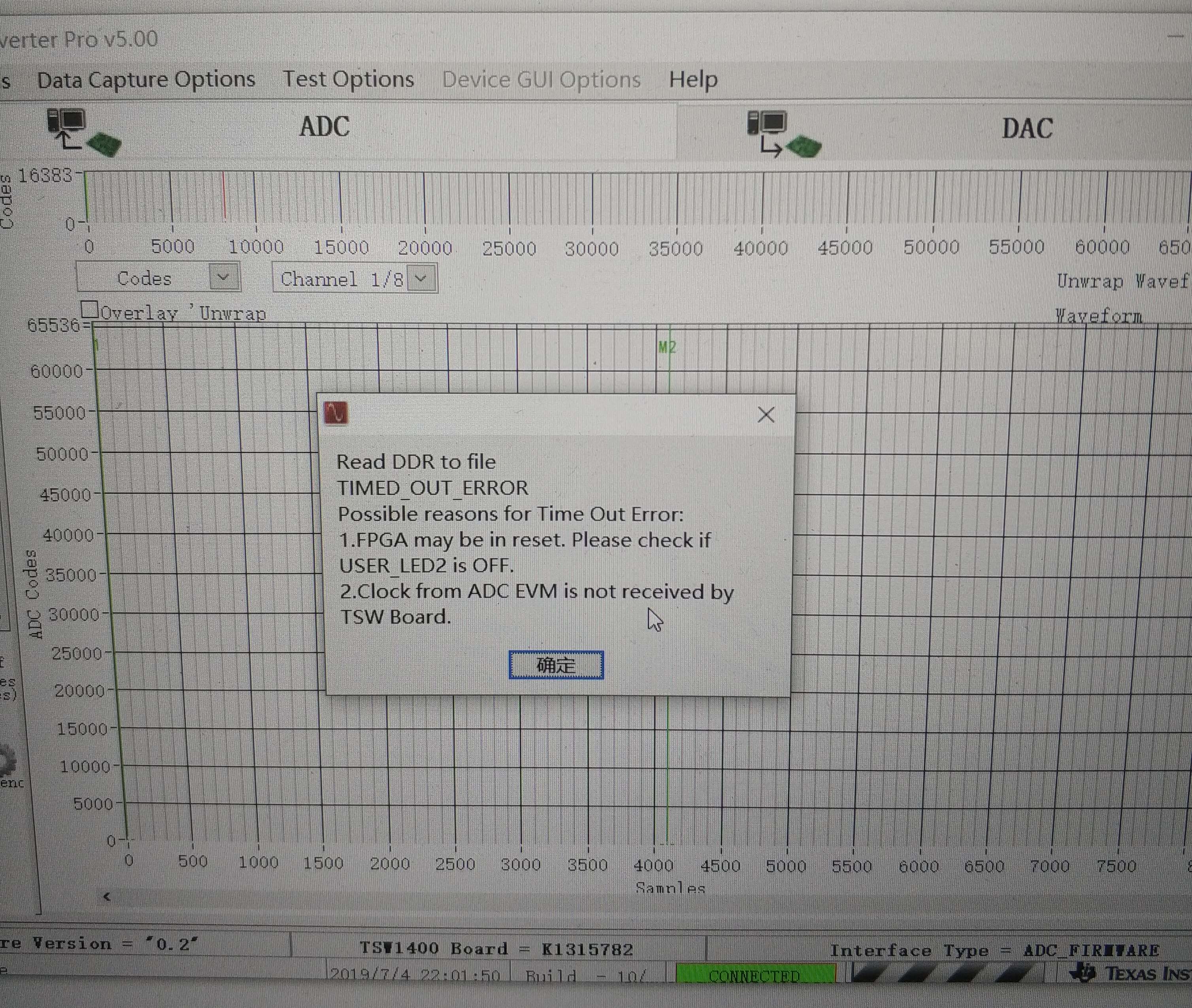

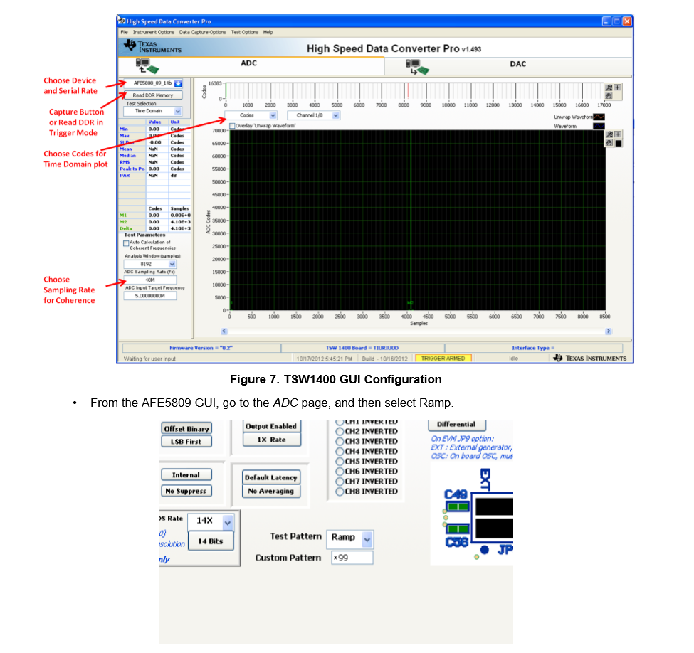

根据使用指南(如下图)测试AFE5809 EVM的时候,点击capture的时候,会出现错误提示,
‘Read DDR to file TIMED_OUT_ERROR
Possible reasons for Time OUT Error:
1.FPGA may be in reset. Please check if USER_LED2 is OFF.
2.Clock from ADC EVM is not recevied by TSW Board.’

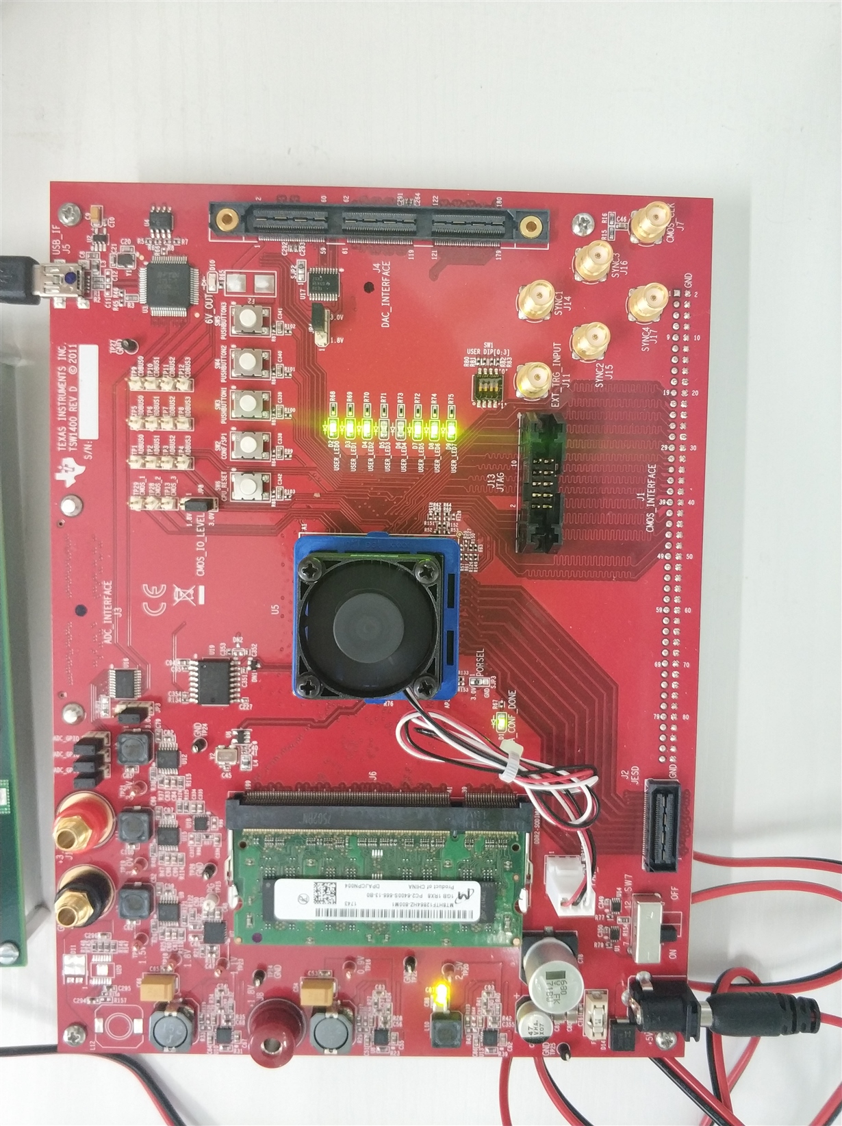

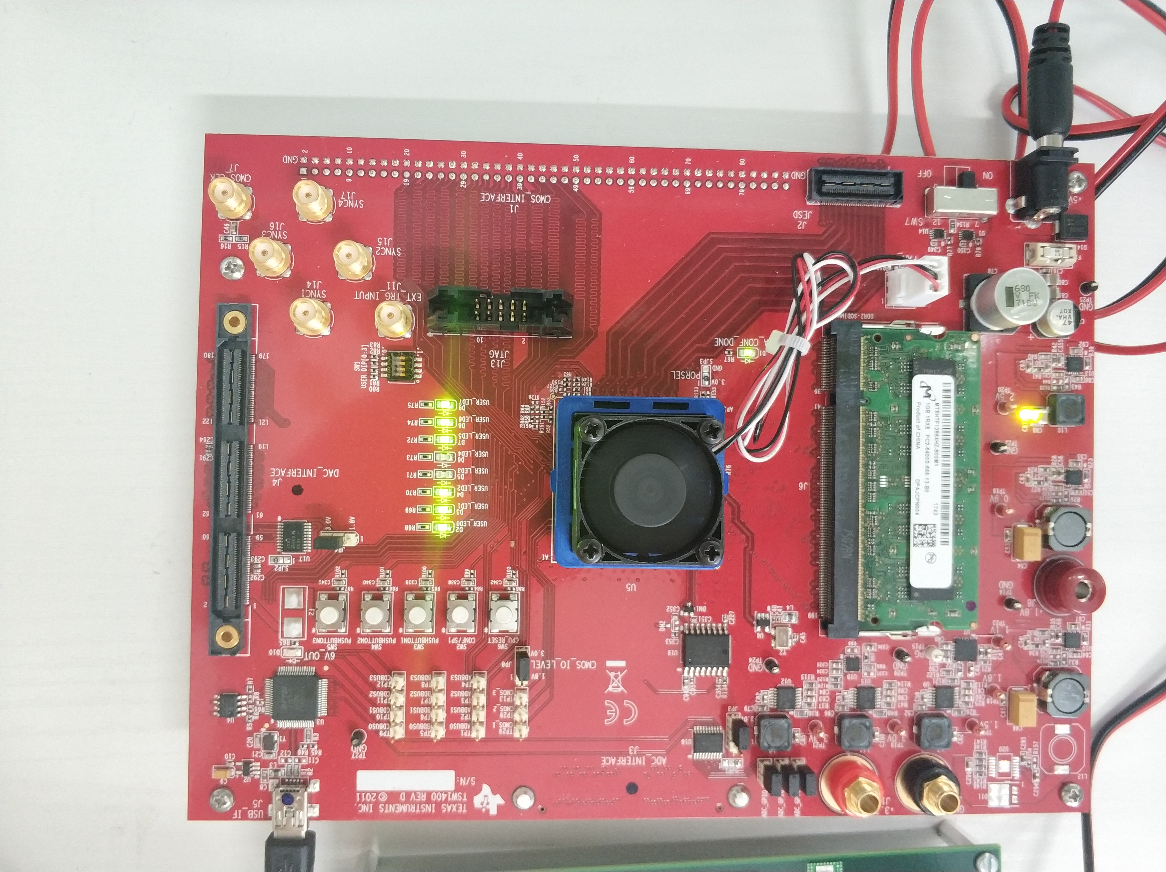

而8个LED灯里面,led3和led4都是不亮的,其余led则是亮的,说明TSW未从AFE接收到有效的时钟。
AFE5809 GUI是2.0版本,HSDC Pro是5.0版本,win10系统。
请问这是由于什么原因造成的,该如何去解决?
