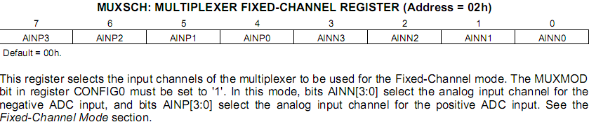

如要配置 AIN3作为差分正,AIN4作为差分负。整个配置字节就是:00110100 也就是 0x34 ,那么单端呢,如果想配置AIN0作为单端输入,寄存器配置成0X00(默认配置),配置AIN1作为单端输入,寄存器配置成0X11,是这样吗?
通道3、4差分配置是看到网上有人用过,但是单端的配置不是很清楚。
我也一开始这么认为的,但是网上有人验证过是像我这么说的,http://www.wodefanwen.com/mlhd_60kq81o19g4oweh0pitx_1.html,但是网上没说固定模式下的单端怎么配置
