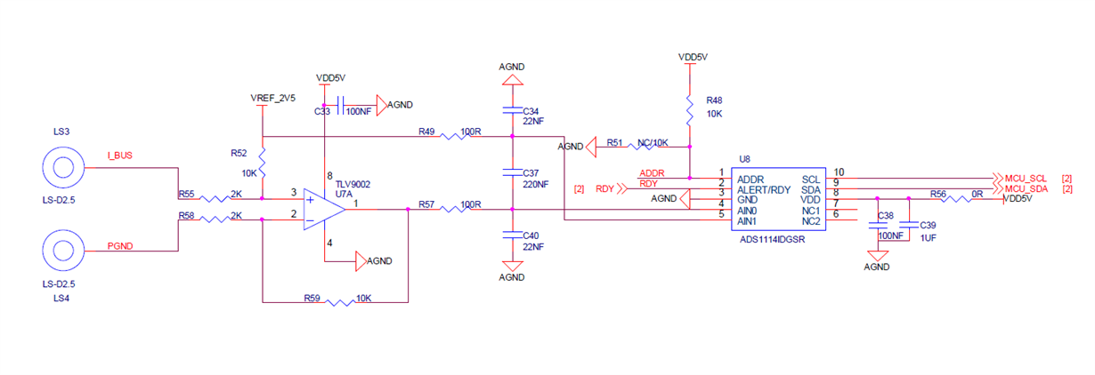

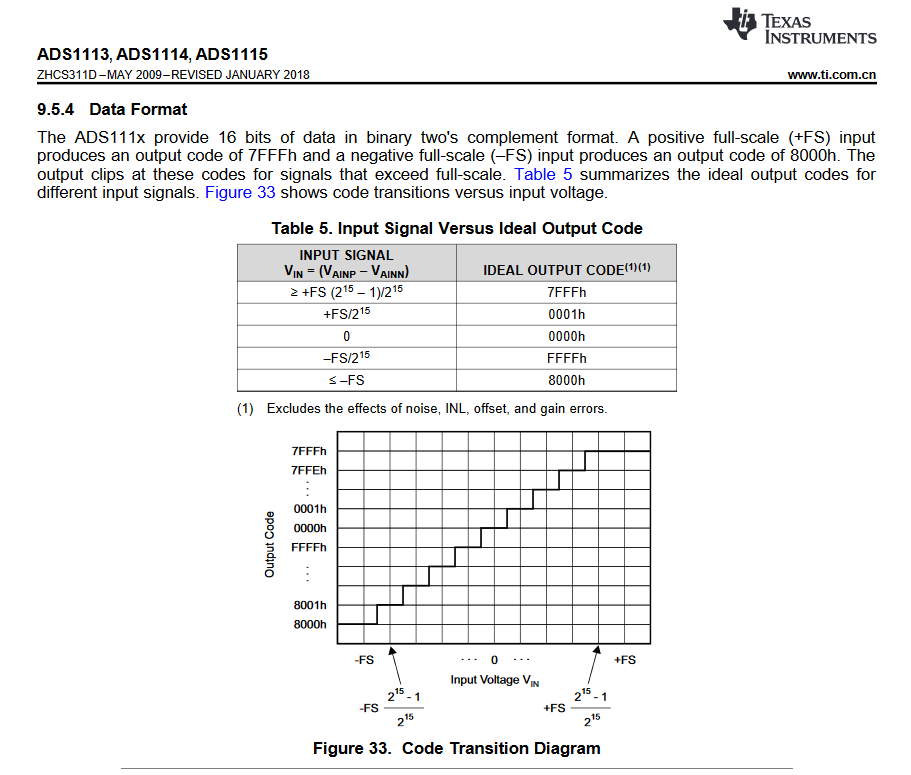

亲爱的TI工程师:
ADS 1114 在分流监控器的应用。Conversion Register 转换的出来的值,该如何转换为电流值。命令/电路图如下:
命令:1、写0x92 0x01,0x84,0x83
           2、写0x92 0x00
           3、读0x93 xx xx  (请问转换出来的xx xx 如何转换为电流值?)
电路图:
