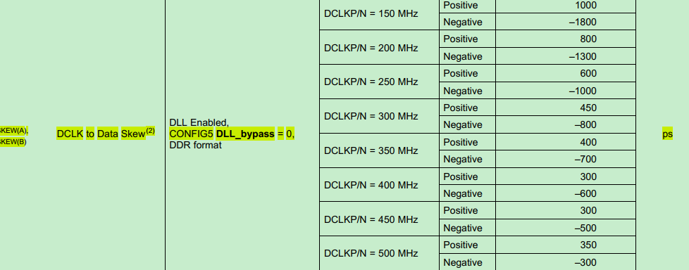

想请教下关于DAC5681Z的使用问题,具体如下:
利用两个OSERDES原语模块(时钟相同)分别产生随路时钟DCLK和16bit数据,想问下这样有什么问题吗?会不会不满足DAC芯片的建立时间要求呢?
以及当DCLKP/N=96MHz,输入数据和随路时钟满足的建立时间手册中没有给出,如下图所示:
