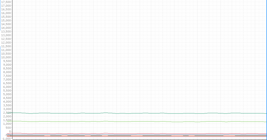

最近在学习使用ADS1299芯片,我用单片机可以正常读取芯片的数据,遇到了如下问题:

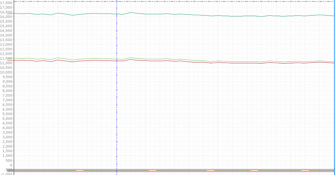

1.)在电脑上显示波形发现各个通道空载时基准值都不同,而且6 7 8通道的值在慢慢的下降,请问是什么原因呢?具体波形如下图所示,上面蓝 绿 红三条线就是对应的6 7 8 三个通道的数据。

    1、各个通道空载时是什么状态,输入端是怎么连接的呢

    1)目前都是用TI的开发板测试的,输入端都是排针悬空的状态

  • 输入端口悬空很容易引入干扰,基值不稳可能是输入端口耦合的干扰造成的。

    谢谢您的回复,昨天已经诊断出来是我上位机的通信没处理好,现在可以看到波形,但是还是有明显噪声,而且用滤波之后效果也不是很明显,但是用官方的软件看到的波形是很顺滑的,怀疑可能是我们的数字地与模拟地没有分开造成的,想问一下官方给的MMBO里的dsp是否有滤波呢?
