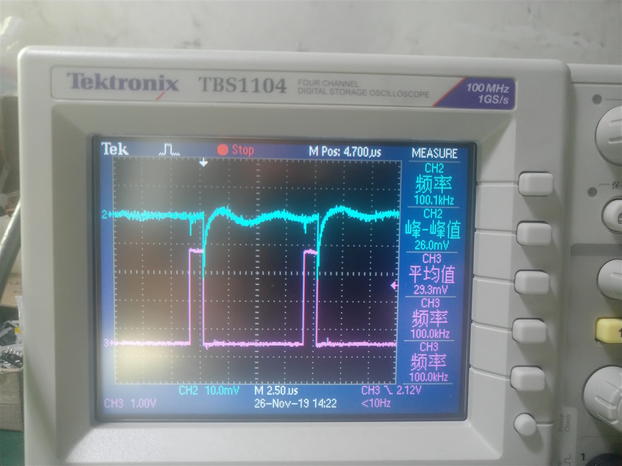

最近在用ADS8555搭配STM427做个数据采集器,但现在遇到一个问题,就是CONVST每次启动转换时,ADC的每个输入端会都会出一个脉冲信号,大约有10几个mV ,本来采集信号就小,这样干扰就比采集信号还强了。
输AVDD5V  HVDD5V  HVSS-5V DVDD3.3V  只是HVDD与AVDD是共一个电源,其它都是独立供电,排除电源干扰问题,电源纹波已经在1mV以下。
另外REFIO硬件设置为2.5V,内部稳压源,测量REF未受干扰。
ADC输入与CONVST布线相隔5MM以上,就应该不是布线干扰。
转换速率为100K,用的是并口。
