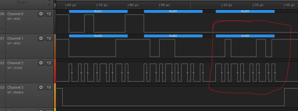

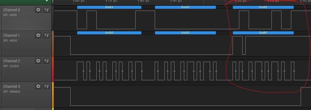

用stm32作为主控去读ADS1198的通道数据值,刚开始去读写进寄存器的数据值,就发现读出来的数据值不对,用逻辑分析去看波形,可以看到芯片返回了写进去的数据值,但是在软件上接收到的数据值就不对,时钟极性和时钟相位都没有问题,而且在读数据的时候,发现芯片严重发烫,请帮忙解答一下

  • 1,用逻辑分析仪可以看到写进去的和读出来的数据值一样
    2,只要操作芯片就会发烫
  • 1.用逻辑分析仪可以看到写进去的和读出来的数据值一样,起码说明你读写的命令没错,数据解析出错了,应该是程序问题。
    2.操作芯片发烫,找电源和PCB的问题,不应该发烫的。

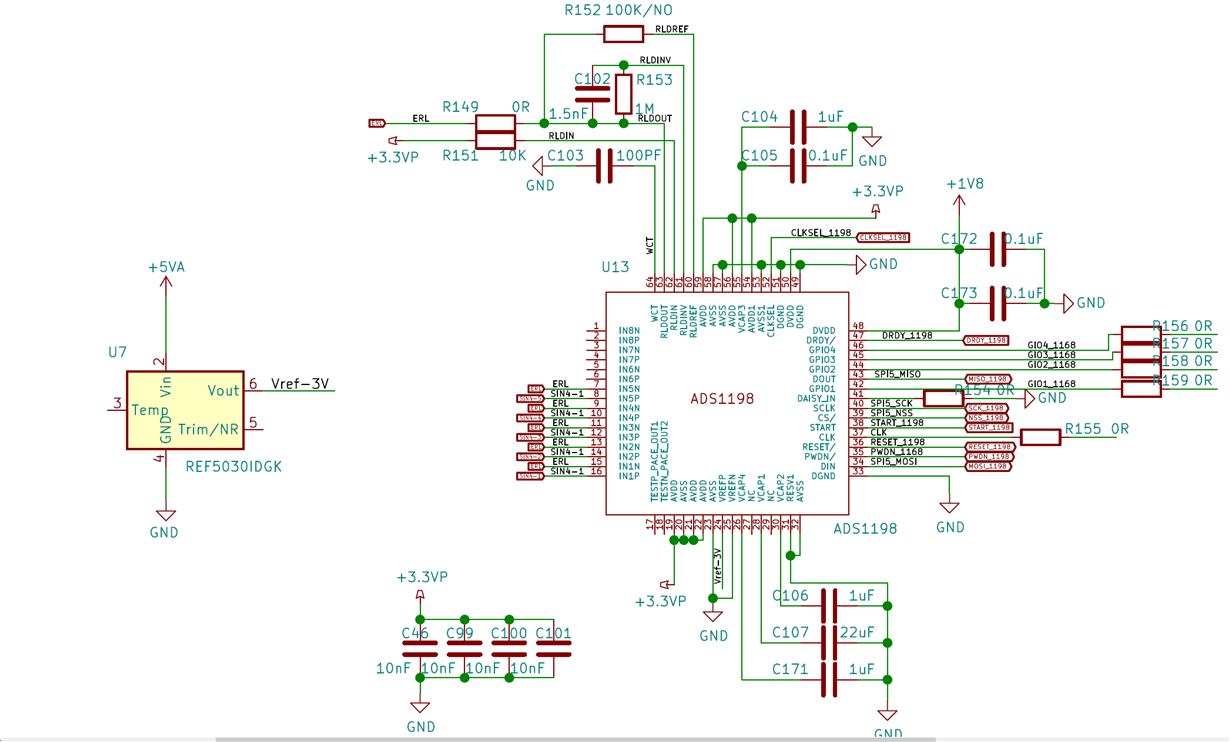

  • 目前采用的是内部时钟,外置的3V电压,麻烦给看看硬件哪里的问题吗?目前并没有找到哪里出来问题,芯片正常供电不会发烫,但是只要操作芯片就开始发烫了,目前我是这样初始化的

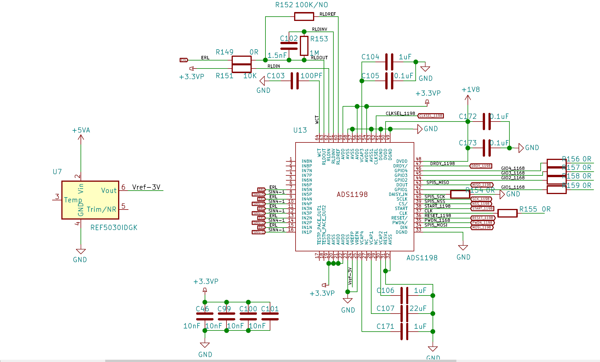

  • 20脚是AVSS,上图好像是连接到+3.3VP上了,确认下PCB上是不是也是这样连接的。
