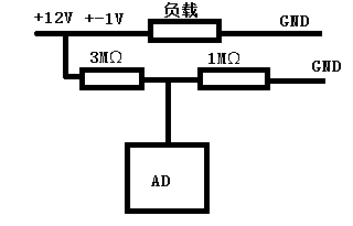

专家们好,ADS1258的单端输入也就是AIN0-AIN15这16个通道的最大输入电压是不是5V??我现在在使用ADS1258的时候,从12V的输入端串联了2个精密电阻,一个是3MΩ,一个是1MΩ,然后接地,从1MΩ和3MΩ连接的一端接线到ADS1258的单端输入,那理论上这个输入大概是3V左右,没有超过它的范围,但是我上电的时候ADS1258的输入端烧了,这是怎么回事呢??哪里有问题呢??请指教具体如图所示的电路。ADS1258的端口直接烧坏了。
ADS1258的模拟输入端的电压输入最小电流是多少啊?在datasheet上只看到最大电流是连续10mA,瞬时100mA,有没有最小到多少?也就是说电流最小到多少AD就不能检测出输入电压了呢??
AD为电压敏感型原件,输入电流大小仅仅决定AD内部电压是否能快速跟随其管脚处电压,而与能否检测出输入电压无关。
ADS1258的模拟端的差分阻抗为65千欧,基本可视为高阻,因此如果测量的是DC电压,流入ADC模拟输入端的电流仅仅会是uA级别。
哦,这样啊?那就像我发的那个图一样先分压以后再去电压进行AD检测,选的3M和1M的电阻合适吗?还是选30K和10K,还是3K和1K??选哪个组合最合适,精度最高呢??谢谢您啦
