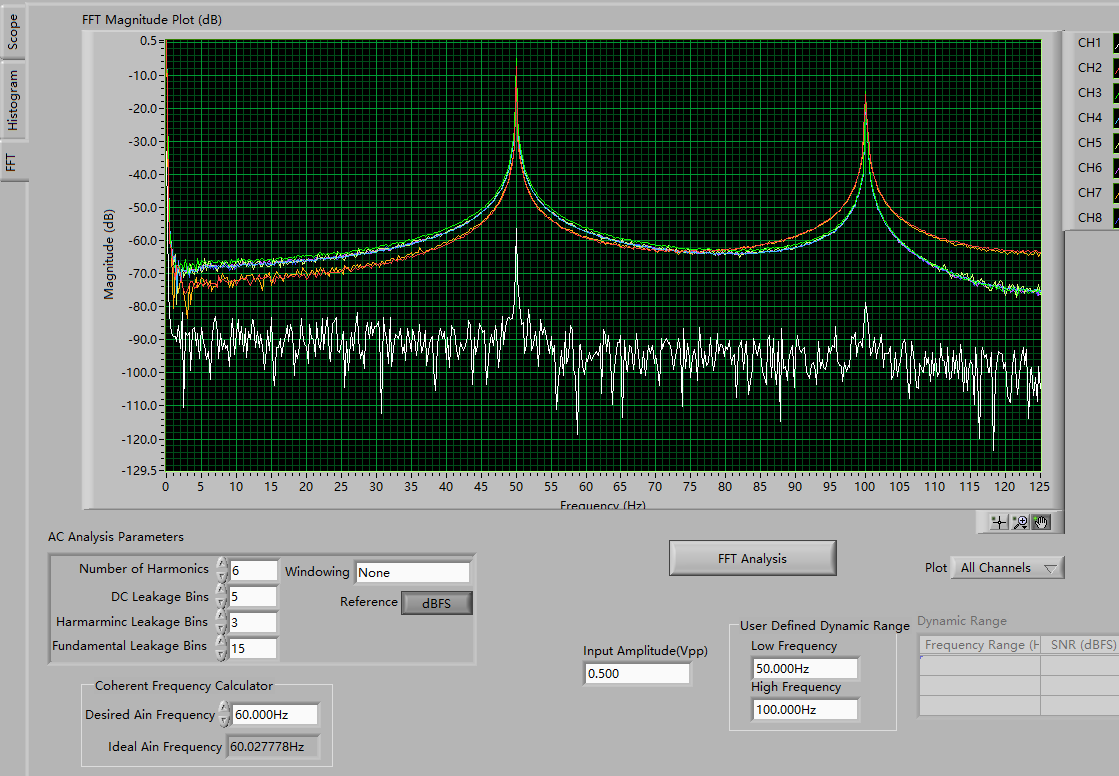

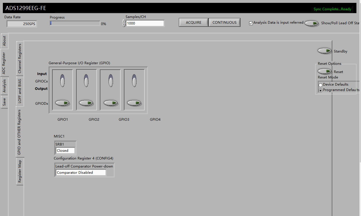

ADS1299EEGFE-PDK按照手册里设置后,无法产生正常的脑电波波形,如图:

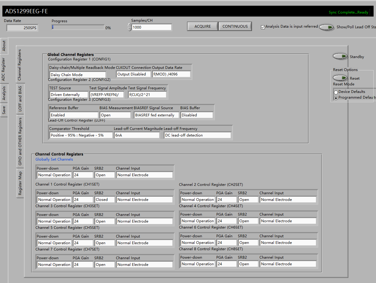

我的软件配置:

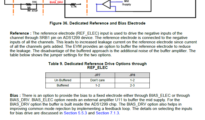

手册里设置截图:

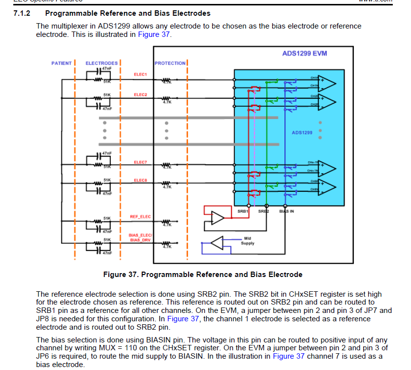

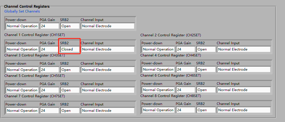

  • 你好。是的,按照EVM user's guide一步步连接的,供电电压,输入电压都没问题。两种接法出现的波形都不正常。我描述一下我EVM开发板上的跳帽设置:JP1(1-2),JP2(2-3),JP6(2-3),JP7(2-3),JP8(2-3),JP20(2-3),JP25(3-4,5-6) 其他均为默认接法,我设置的是单端输入。然后ADS1299ECG-FE软件设置先将软件复位(Programmed Defauts),再将Channel 1中的SRB2打开(即Closed(On)),再将SRB1打开(Closed(On)),这时候不就是将Channel1设置为参考电极了吗?通过Channel1的正极输入信号,作为各个Channel负极的输入。然后我这时候用Channel 2的电极贴在前额,Channel 1的电极夹在耳垂那里。可是输出来的波形看起来并不是脑电波。

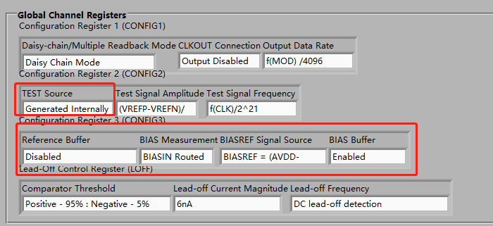

    看了不行之后,又进行了下一步的设置:检测电极是否有连接上。将寄存器3的设置如下: 但是我无法理解Reference Buffer应该如何设置?我这么设置是否正确?再将寄存器2设置为内部信号源,寄存器1和LOFF按复位设置没变。
    Channel通道的设置如下图: ,将SRB2接通后,再将SRB1接通:
     按我的理解,这时候设置的应该是以Channel1作为参考电极(夹在耳垂上),从通道1正极输入信号到各个通道的负极中去。

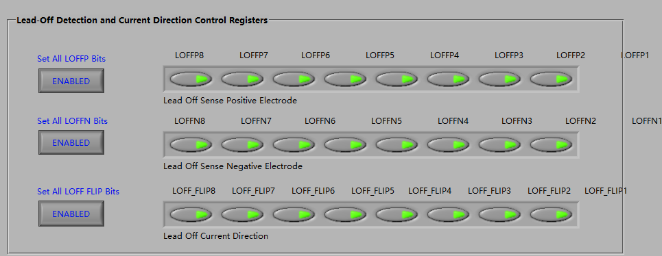

    这时候我在设置导联检测(Lead-Off Detection)如下图所示:

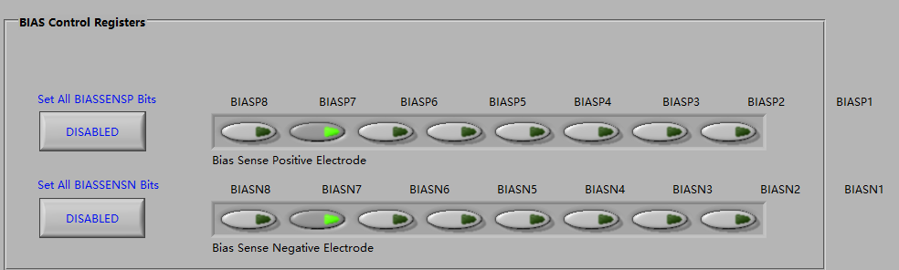

    我用Channl7作为偏置控制寄存器(将电极插到通道7的正极,并夹在另一边的耳垂上)设置如下:

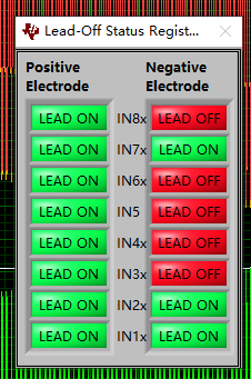

    检测导联状态:
     ,此时IN1和2和7的negative端是以闪烁的形式显示的。而我线是接在CH1、CH2、CH7的正极处。我怀疑我是否有接错?

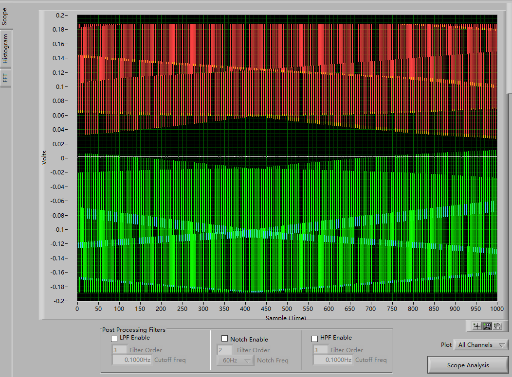

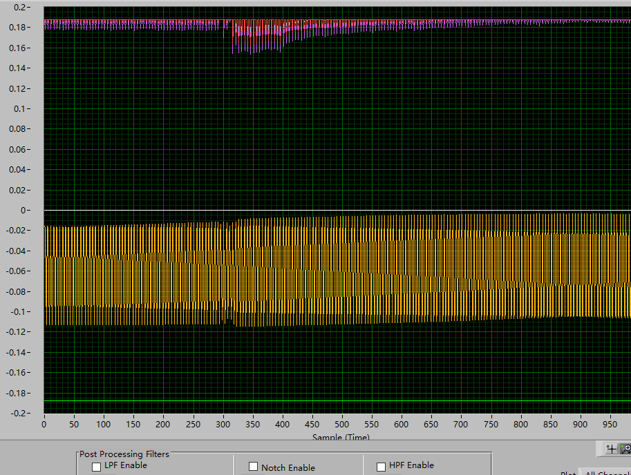

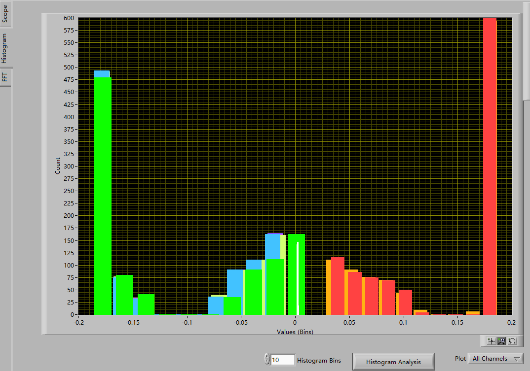

    最终出来的波形如下:
    从图中看,显示的ch1、ch2、ch7的波形是一样的,其他的波形跟ch1是相反的。但这并不是脑电波啊。我想问我应该如何设置才可以稳定的测出脑电波波形呢?
