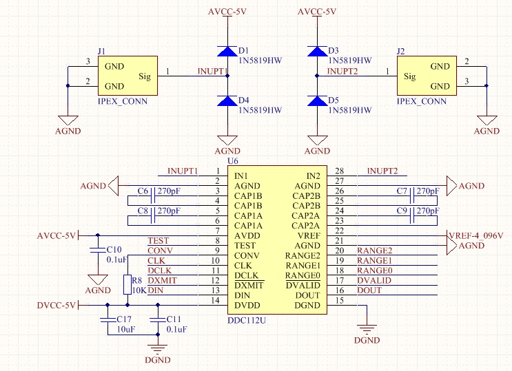

最近从Mouser上买了10片DDC112芯片,在使用过程中,发现芯片莫名其妙的就损坏了,具体体现在其DVALID信号无输出了,而且已经损坏了6片了,不清楚怎么回事,其Input输入端就是普通的光电二极管,用来测试光能量信号强度。下面是相应的电路图,请大神帮指点一下。
图中的钳位二极管由于对信号有影响,在实际使用时,被拆掉了,数字5V与模拟的5V是分别采用LDO供电的。
这是基准电压产生电路,与开发板上是一样的
外部接收的FPGA由于是3.3V电平的,因此采用了三片TXS0104进行了电平转换,此处由于大小问题只显示了两片的电路。
