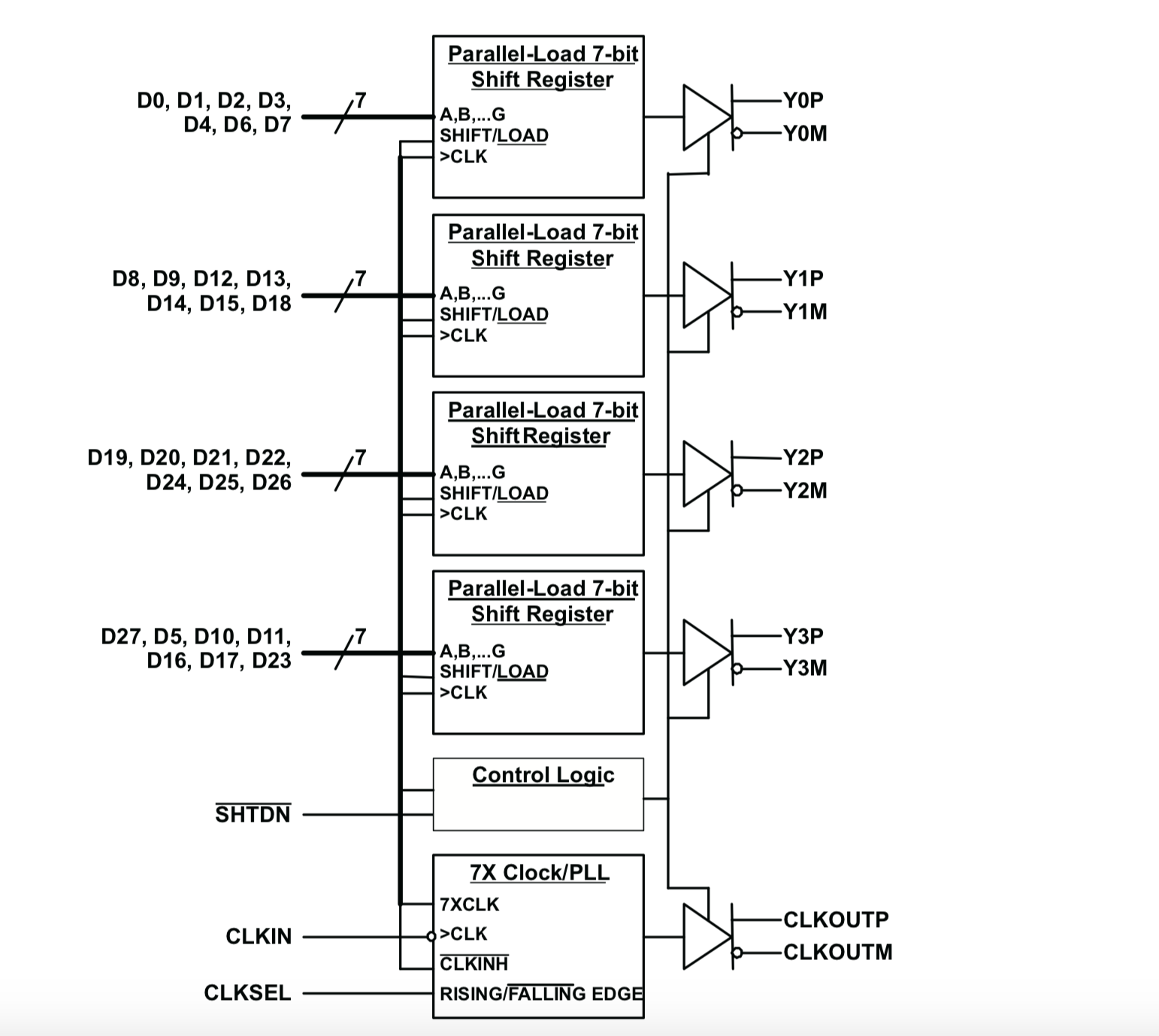

TI公司的cameralink芯片DS90CR287有替代芯片吗?比如更小封装的,更高温度的,287温度只有-10~70°,285速度又慢

SN65LVDS93A和SN65LVDS93B的区别在于像素时钟频率范围不一样。SN65LVDS93A的频率范围为10Mhz~135Mhz, 而SN65LVDS93B的频率范围为10MHz~85Mhz。
SN65LVDS93A的输出的LVDS是4对data+1对clock,您看下它的框架图:
