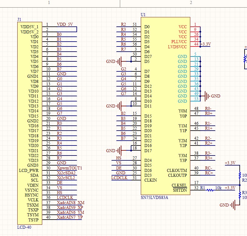

原理图如下:
使用淘宝上的转换器可以正常使用,接口定义我都做的一样的。背光也是开着的。
看了下附件中的电路,接口连接是正确的,LVDS83连接的host和LCD panel display均为24bit的对吧,那么输出的LVDS信号有没有端接100ohm阻抗?电路中没有显示。
